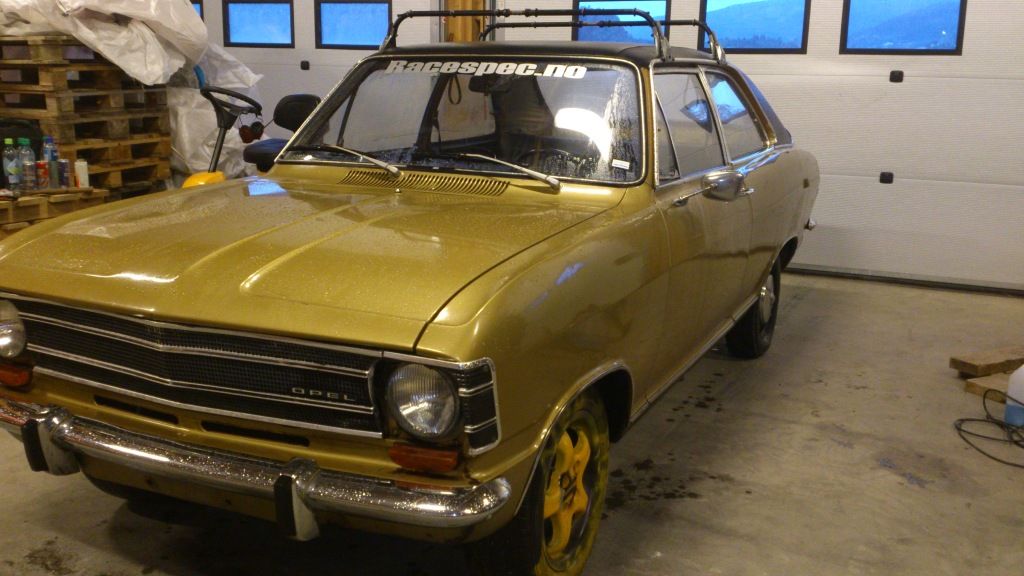

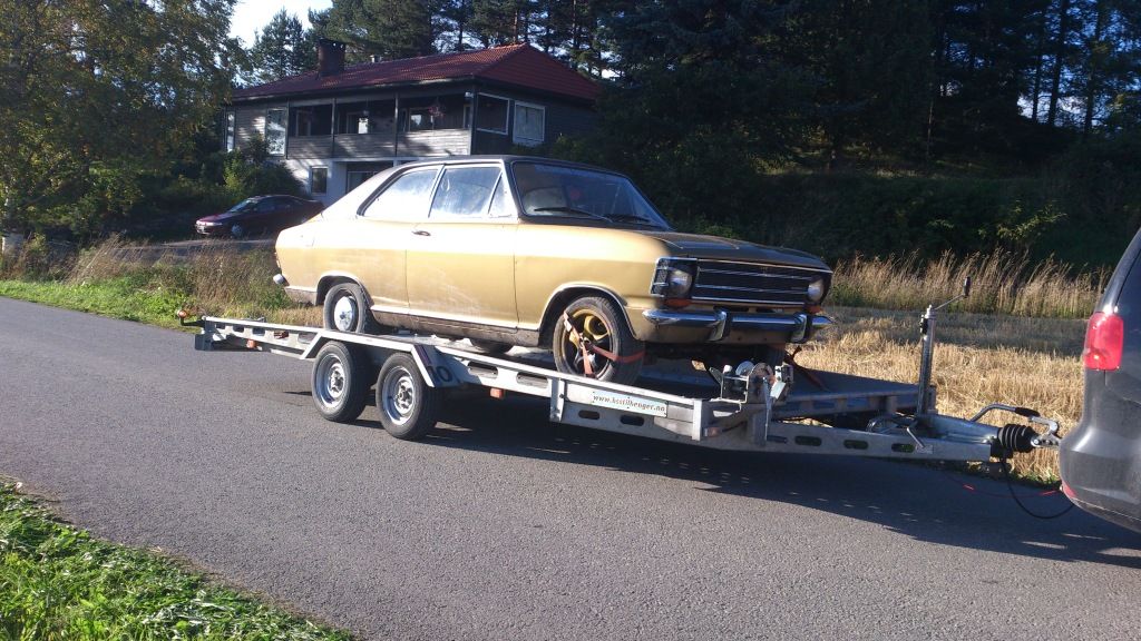

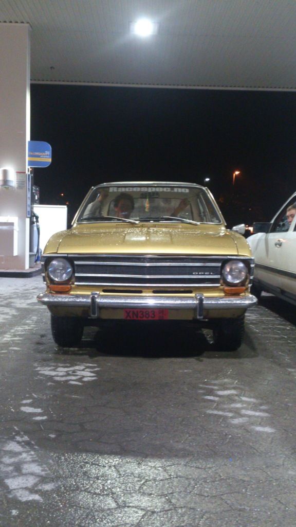

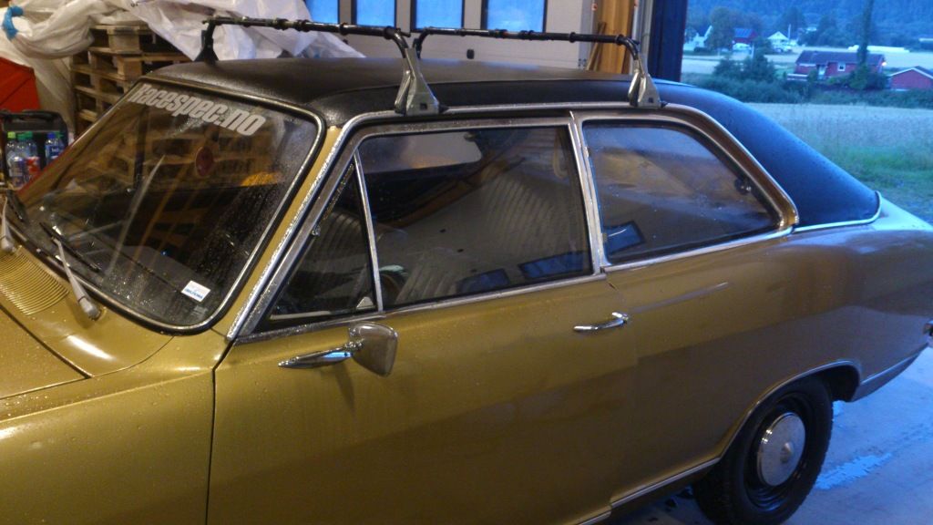

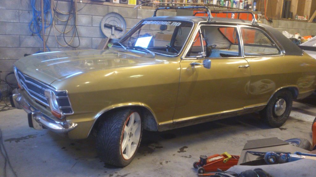

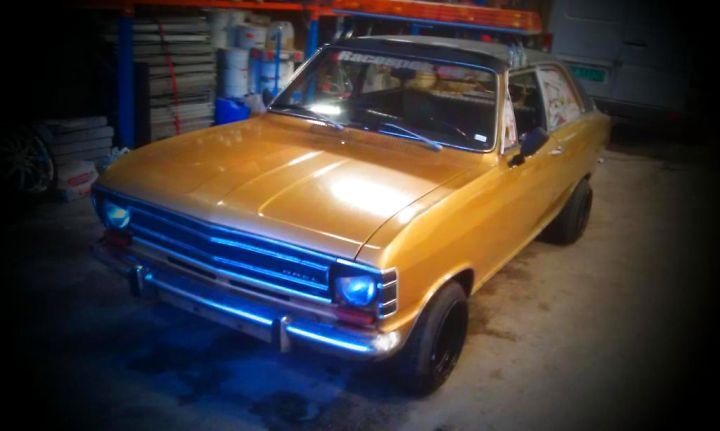

Endelig fått rotet meg til å legge over bildene til pcen slik at jeg kan få lagt de ut her..

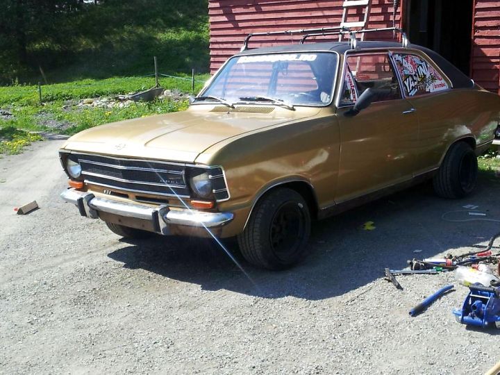

Så vel slik ut før jeg fikk tak i den, og bredda stålfelg var desverre solgt før jeg fikk kloa i den..

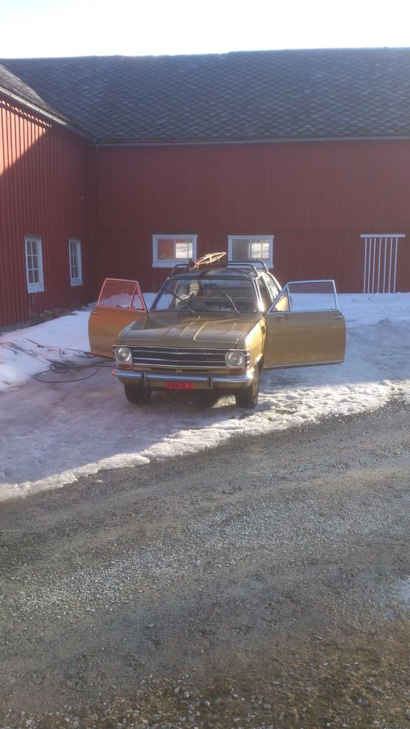

Så da slik ut når jeg hentet den..

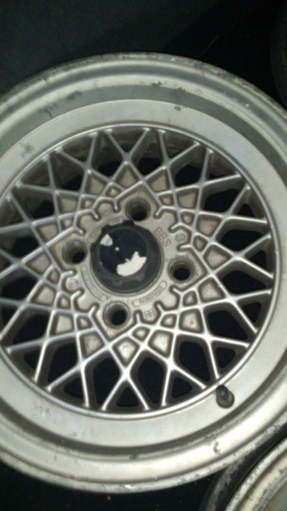

Fikk med orginale 13" BBS felger :)
Nyvasket og ren etter jeg kom hjem med den
Første prøvetur

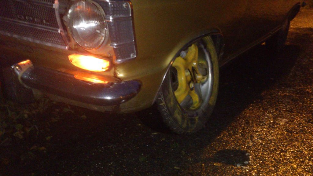

Som ikke gikk så bra når hjulet falt av..

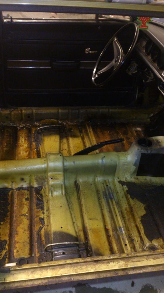

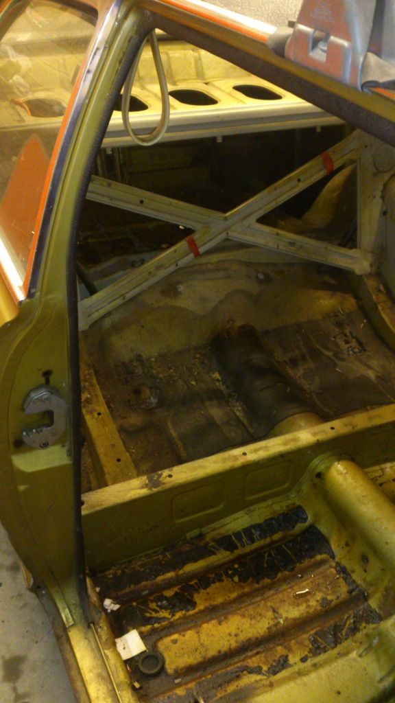

Ribbet innvendig
Vask innvendig og utvendig

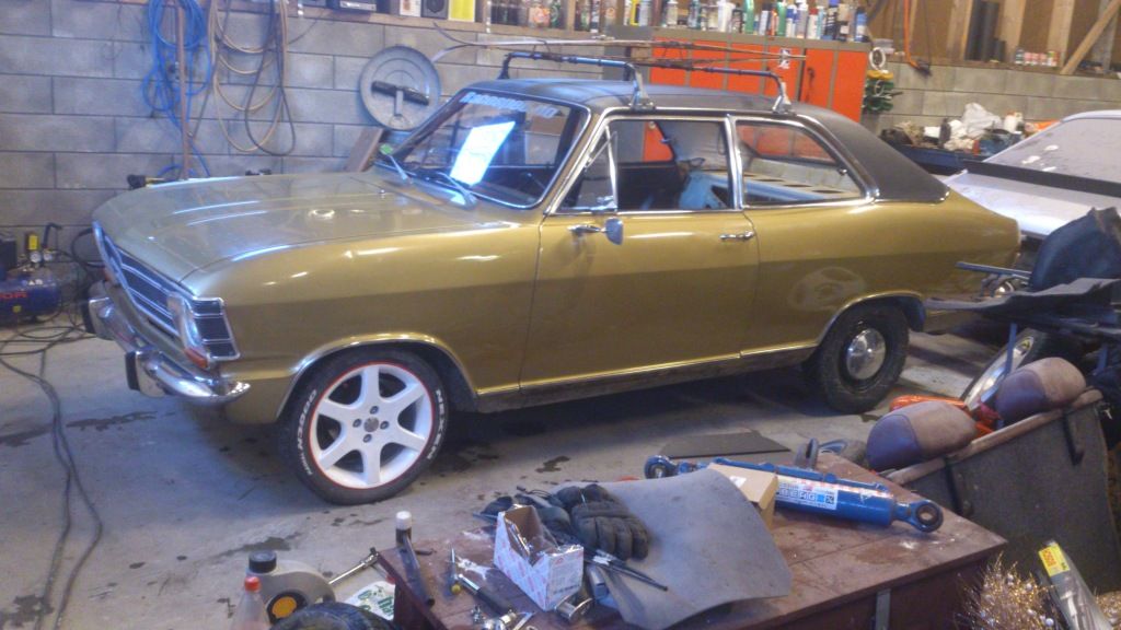

Måtte prøve en sommerfelg for å se om det passet

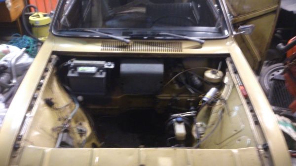

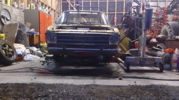

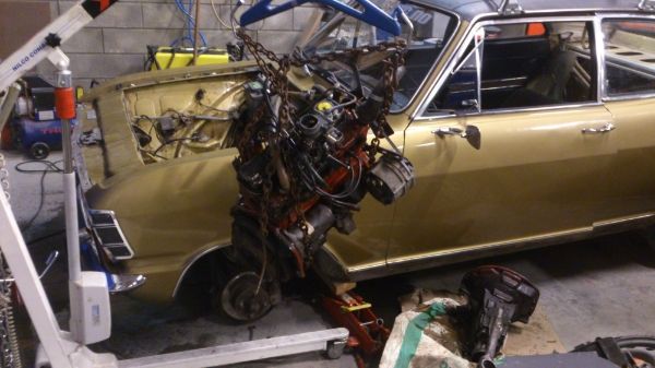

Heiset ut motor og sluppet ned girkasse for å gå over det
Slik står den nå og venter på ny clutch ettersom naglene hadde begynt å slite på svinghjulet..

Greit prosjekt det der, gjort seg uten det klistremerke i front ruta.

Finnes ikke rust på den :)
Frontrute er sprukket så må ha ny, da blir den uten klistremerker .
